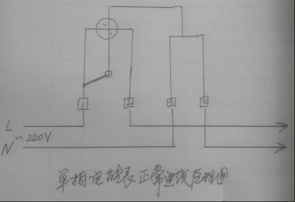

因此,三相四线零线是严禁接入空开的。电表火线与零线接反有什么危害
有关电表接线接反的问题,当电度表的零线与火线接反时,会产生什么样的问题,对用电安全有什么威胁,电工天下小编带大家来了解下电表火线与零线接反的危害,有需要的朋友参考下。插座安装时火线地线零线接线图

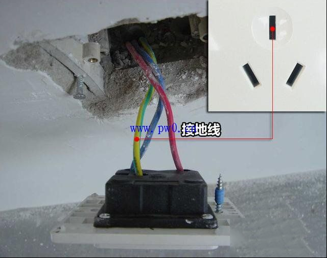

插座安装时火线地线零线接线图,在安装插座的时候,有的师傅会只接零线和火线,而常常忽略地线,插座为什么要接地线 ,地线起保护作用,地线可以防漏电。
