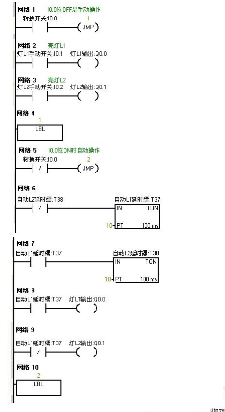

摘要: 学习西门子plc编程的入门实例,利用跳转指令控制两个灯L1和L2,分别接于Q0.0和Q0.1,切换开关位I0.0,两个灯的控制开关位I0.1和 I0.2.。手动时分别用两个灯的控制开关来控制,自动时两个灯每隔一秒交替亮。西门子plc ...
    学习西门子plc编程的入门实例,利用跳转指令控制两个灯L1和L2,分别接于Q0.0和Q0.1,切换开关位I0.0,两个灯的控制开关位I0.1和 I0.2.。手动时分别用两个灯的控制开关来控制,自动时两个灯每隔一秒交替亮。西门子plc跳转指令实例
1、I/O分配表
2、梯形图编程
3、程序调试及结果分析
把程序下载到西门子s7-200 PLC中进行调试:
(1)当I0.0为OF时,PLC运行手动程序按下在线控制面板上的置位按钮I0.1f和I0.2f 即表示(I 0.1和I0.2闭合)灯L1和L2亮,Q0.0 和Q0.1有输出。
(2)当按下在线控制面板上的I0.0f时,此时I0.0为ON,程序跳转到自动程序运行。两个灯每隔一秒循环亮,先L1亮一秒后L2亮。
(3)当按下在线控制面板上的 I0.0f后,此时I0.0为OFF程序跳转到手动程序运行。
