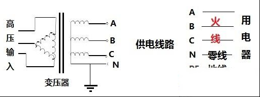

    火线和零线之间的电压为380v,不是没有这种可能,如果只就零线而言,其上的电压应为0,这也是为什么用电笔测量时,电笔指示灯不亮的原因之一。火线与零线电压380V
如上图:三相供电的线电压为380v,但每一个家庭在主供电零线完好时,abc用户都是电压220v,一旦主供电零线断开,实际用电的abc三相用户负载不可能相同,负载电阻大的那一相用户,得到电压大于220v。
首先负载烧毁,假设烧毁的是c,剩下的ab相如果平衡,各自分担190v电压,但如果负载不平衡,电阻高的得到电压大。如果超过220v,又将被烧毁,这时剩下的负载电阻最小的那一相,由于没有电流,电压是0,使得被烧毁的那两相家庭零线与火线电压为380v。此时,这两相用户只要开电器必定被烧毁,所以出现电器烧毁情况,必须等到电压正常后再开电器。
在民用电的供电线路中,市电的交流供电电压为220伏特(V),电路中包括一根零线〔N〕和一根火线〔L〕,零线接地(地为零),所以称为零线。
为了使交流电有很更好的动力转换功能,一般电力传输以三相四线的方式进行,三相电的三根头称为相线,三相电的三根尾连接在一起称中性线也称"零线"。
称为零线的原因是三相平衡时刻中性线中没有电流通过,且直接或间接的接到大地,跟大地电压也接近零。

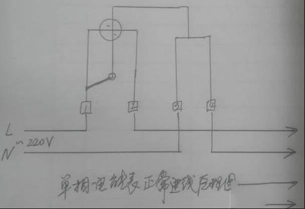

有关电表接线接反的问题,当电度表的零线与火线接反时,会产生什么样的问题,对用电安全有什么威胁,电工天下小编带大家来了解下电表火线与零线接反的危害,有需要的朋友参考下。火线与零线间的电压是多少
