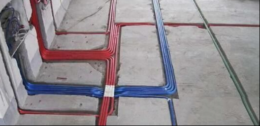

    一般在农村自建房的建造过程中,建房主会对房屋内部电路走势确认好,并提前购买好电线。市面上的电线规格比较多,多数农村建房主不知道如何选购,也不知道某种规格的电线能带多少千瓦。
下面以6平方的铝线为例,介绍下农村自建房选择6平方的铝线可以带多少千瓦,一起来学习下。6平方的铝线带多少千瓦
1、如果农村自建房的电线铺设方式不同,或者受环境温度的影响,同一规格的电线能负荷的千瓦数会存在一定的差异。
2、一般6平方铝线能承受30A的电流,如果用在220V上,可以负荷6600瓦左右,即6.6千瓦;如果用在380V上,可以负荷11400瓦,即11.4千瓦。(数据非统一标准,仅供参考)

电线的材质主要有铜线和铝线二种,但对于不懂电线的农村建房主来说,选购电线时不知道该选哪种材质,不知道哪种材质的更好,以下分析下农村自建房电线使用铝线好还是铜线好的问题,供大家参考。
1、可承载的电流的能力
(1)农村自建房内肯定会安装几个大功率的电器,在选购电线的材质时,电线的承载能力就一定得考虑进去,不然怕影响电器的正常使用,甚至是影响居住者的生命财产安全。
(2)就铜线和铝线的可承载电流的能力而言,同质量的铜线要比铝线可承载的电流要多,若是想要铝线达到同样的电流标准,只能加大铝线。
2、电线的延展性
(1)农村自建房电路布线不可能永远都是平直的,总会有弯曲的地方,所以在选购电线时,还需注意电线的延展性,这也是很重要的一点。
(2)据悉,就电线的延展性而言,铜线的延展性要比铝线的高出不少,一般来说铜的延展率是30%,而纯铝的延展率为18%。
3、电线的价格
(1)在选购电线时,价格也是需要考虑的一方面,对于多数手中资金不够充足的农村建房主而言,在确保安全的情况下,能省就省。
(2)就电线的价格而言,多数铜线的价格要比铝线的价格要高,若是农村自建房内的接头比较少,可以加粗铝线,用来增加电线可承载的电流能力,这样性价比会比较高。
4、电线的使用寿命
(1)任何事物都是有一定的使用年限的,电线也是如此,就电线的使用寿命而言,肯定是选择使用寿命更长的一种材质更好。
(2)据悉铜线的使用寿命要比铝线的时间久,主要是铜线不容易被氧化,若是电线容易被氧化,会增加电阻,久而久之电线就容易导致被烧坏,甚至还会造成一定的损失出现。
总结:在同一质量的前提下,铝线的价格较便宜,但性能和可承载的电流能力不如铜线。所以,在农村自建房内尽量选择铜线,当然也可以在确保家中用电安全的前提下,根据实际需要来选择。
