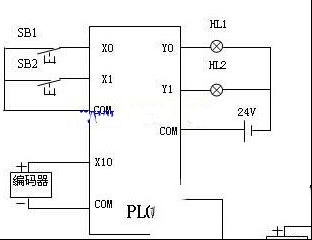

4、来回扭转电机轴,撒手后,若电机轴每次自由回复到平衡位置时,跳变沿都能准确复现,则调零有效。三菱plc与编码器的接线图

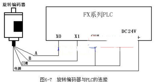

有关三菱plc编码器接线图与接线方式,以三菱fx2n系列plc与欧姆龙e6b2-cwz6c型旋转编码器为例,介绍编码器与plc的硬件接线方式,供大家学习参考。旋转编码器怎么接线
有关旋转编码器的接线方法,旋转编码器接线图,旋转编码器以转动时输出脉冲,常用的旋转编码器有5条引线,其中3条是脉冲输出线,1条是COM端线,1条是电源线。
