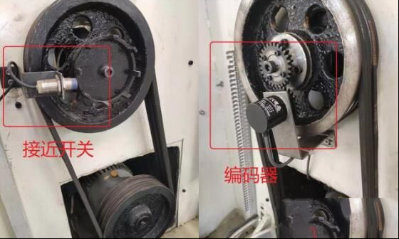

了解了电机的结构和距离说明,再来看下编码器怎么计算电机走的距离的,还是从图上来进行说明,两组都是对普通三相异步电机进行测距的方式,左侧是采用接近开关、右侧是使用编码器。一般都是安装在轴上或者减速机上,可以获得直接距离,否则还需要通过减速比、齿轮比进行换算。
对于编码器来说,其精度比接近开关高很多,像左侧的感应装置数一般位螺纹(10mm)的距离,分辨率是一个脉冲1mm;而编码器的一圈脉冲量很多如2000,那么分辨率就是一个脉冲0.005mm。那么,接下来的工作就是是采集编码器的脉冲数x分辨率,即为移动距离。

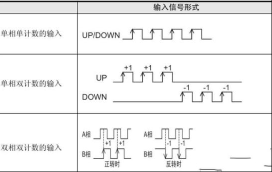

这里的编码器一般选用增量型的,脉冲采集如果是plc,则可以用高速计数器进行计数,因为是高频输入信号必须通过中断方式完成。
高速计数器有单相单计数、单相双计数以及双相双计数的,如果上图中的接近开关采用第一种方式,如果是编码器采用第三种。
那么,编码器是AB双相不仅能输出脉冲数还能根据AB相的相位差判断电机的正反转,从而自动进行增减计数,即正转时距离增加,反转时距离减少,无需手动指定,非常方便。
