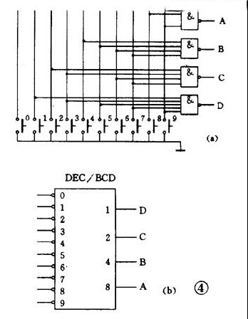

测量方法:将编码器的输出A相或B相信号接到示波器中,然后旋转编码器轴,如果在示波器上观察到高频的15V方波脉冲信号,则说明编码器是正常的。编码器与译码器
有关编码器与译码器的基础知识,本节介绍了编码器与译码器的功能,编码器与译码器的组成,以及常用功能,供大家参考。
