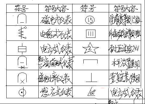

摘要: 内部管理仪表图片及电气符号如下图:二次系统元件:内部管理仪表。主要功能:综合检测电网电流、电压、功率等电力参数,电能统计,并对电网电能质量进行跟踪分析。仪表的准确度等级与划分标准仪表的准确度等级,仪表 ...
    内部管理仪表图片及电气符号
如下图:
二次系统元件:内部管理仪表。
仪表的准确度等级,仪表的准确度是用仪表的最大引用误差来表示的,准确度等级K的定义,电工仪表准确度等级K共分为0.1、0.2、0.5、1.0、1.5、2.5、5.0七级。电工仪表的常见符号(仪表刻度盘符号)
电工仪表符号,在仪表刻度盘上标注的电工仪表符号,常用于了解仪表的性能与使用范围,常用仪表符号的图表,常用电工仪表图形符号、盘面标记。
