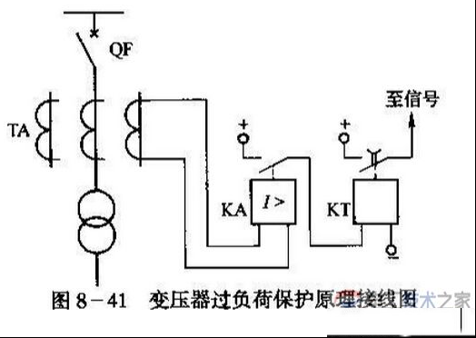

如下图:
二次系统元件:过负荷监控装置。
主要功能:通过检测线路的电流,实现配电回路过负荷的2段式报警,适用于突然断电比过负载造成的损失更大的线路,其过负载保护作用于信号。变压器过负荷的处理办法
关于变压器过负荷运行的问题,变压器正常运行无大问题,但当出现过负荷运行时应该如何处理,变压器过负荷时的处理办法,变压器过负荷运行时间多长为宜,变压器允许过负荷的倍数与时间是多少.电路中过负荷的危害
在任何的电路中,电气设备过负荷工作时间长了,就会加快导线绝缘层的老化变质,会引起导线的绝缘发生燃烧,会引起严重的电气火灾。电路中过负荷的危害极大,一定要注意预防。
