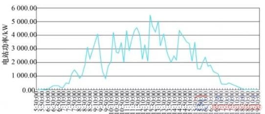

负荷和瞬间负荷?" width="454" height="329" />
二、日平均负荷的计算
日平均负荷(千瓦)={日用电量(KW*H)}÷24H
三、瞬间负荷的计算
1、根据实测电流、电亚计算:
有功功率(KW)={√3*电流(A)*电压(V)*功率因数}÷1000
2、用秒表法计算
有功功率(KW)={3600*电流互感器TA变比*电压互感器TV变比}÷{电表铭牌上标明的常数(转/KWH)*测量时间(S)}
