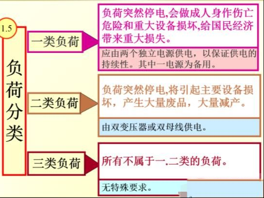

一般根据事故停电造成的经济损失的大小和影响程度,将用电负荷分为以下三级:
1、一级负荷
指突然停电有造成人身伤亡的危险,或重大设备损坏且难以修复,或在经济上造成重大损失的负荷。
2、二级负荷
指突然停电将产生大量废品,大量减产,损坏生产设备,在经济上造成较大损失的负荷。
3、三级负荷
指突然停电损失不大的负荷,包括不属于一级和二级负荷范围的用电负荷。
那么,怎么确定各级用电负荷的供电方式?
一般根据当地供电条件,按下述原则确定:
1、一级负荷:应该有两个独立电源供电,有特殊要求的一级负荷,两个独立电源应来自不同的地点。
2、二级负荷:一般由双回路供电,当建立双回路线路有困难时,允许由单回路专用线路供电。重要的二级负荷,其双回电源线路应引自不同的变压器和母线段。
3、三级负荷:对供电电源一般无严格要求,有无备用电源都可,随当地供电情况而定。
所谓独立电源,是指若干电源中任一电源发生故障或停止供电,均不会影响其他电源连续供电。母线分段之间无联系或虽有联系,但当其中一段发生故障时可以自动将其联系断开,不影响另一段母线继续供电,这也属于独立电源。
