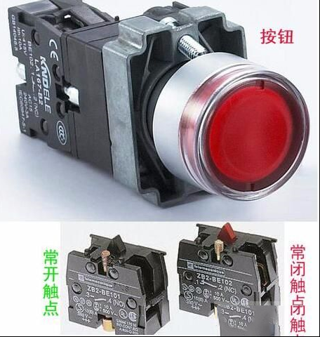

以上是的解释不够全面,初学电工的朋友不容易理解,比如按钮和转换开关,也有常开和常闭触点,但没有线圈,怎么得电?
图2:按钮
1、常开
字母标识NO,是英语单词Normal Open的缩写,Normal:正常的、通常的、平常的意思。Open:敞开的,开着的。
Normal Open从字面上解释是通常情况下断开的意思,但这里应理解为在电器元件不动作时是断开的的意思,比如接触器、继电器不吸合、按钮不按下时是断开的。一旦接触器、继电器吸合、按钮按下,就会变为闭合状态。
2、常闭
字母标识NC,Normal Close缩写,Close是关、关闭的意思,Normal Close应理解为电器元件不动作时,该触点是闭合的。
接触器不吸合、按钮不按下,触点闭合,当接触器吸合,按钮按下时,该触点就变为断开。
