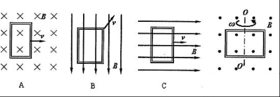

    线框中能不能产生感应电流,关键看两个条件,一是电路闭合不闭合,二是磁通量有没有变化。
磁通量Φ=BS,注意B⊥S,无论是磁感应强度B变化,还是线圈面积S变化,磁通量都会发生变化。

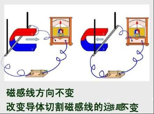

第一张图是磁感应强度变化,第二个和第三个图,都是面积发生变化。至于看导体切割不切割,如果是单帮运动则可以看,如果是线框运动则不必要看,因为可能两边都切割,产生的感应电动势抵消了。
第二张图中,导体棒切割磁感线,两端一定有感应电动势,电流方向的判断,是利用右手定则(左力右电)。
第三张图中,只有D图磁通量发生变化,从而会产生感应电流,A图是左右两边切割,但产生的总电动势抵消了,没有感应电流,但上下两端存在电势差。B和C图,不切割磁感线,没有感应电动势,上下两端没有电势差,二者磁通量没有变化,所以没有感应电流。
