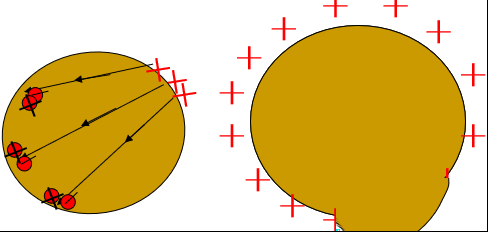

1.静电平衡状态
导体内的自由电子不发生定向移动时,导体就会达到静电平衡状态。
2.处于静电平衡状态下导体的特征
(1)处于静电平衡状态的导体,内部场强处处为零. E感应=-E外。
(2)处于静电平衡状态的导体,表面上任一点场强方向与该点的表面垂直。
(3)静电平衡状态下的导体是个等势体,它的表面是个等势面。
(4电荷分布在导体表面
导体中的自由电子,在电场力的作用下发生定向移动。当内部场强为零时,定向移动停止,达到静电平衡状态。在导体内部,没有净电荷,电荷只分布在外表面上。

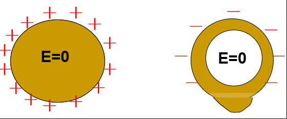

二、带电导体上电荷的分布
1.处于静电平衡状态的导体内部没有净电荷,电荷只分布在导体的外表面上。
2.静电平衡时,导体表面越尖锐的位置,电荷密度越大。
3.导体是等势体,表面是等势面;导体内部场强处处为零。
