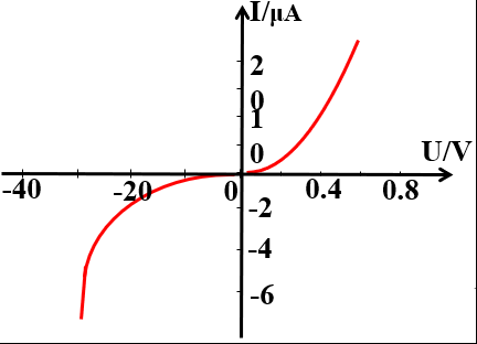

二、导体的伏安特性曲线
导体的I—U图像叫做导体的伏安特性曲线。注意:横坐标是U,纵坐标是I。
伏安特性曲线是过原点的直线的元件,称为线性元件。
伏安特性曲线是曲线的元件,称为非线性元件。
三、二极管元件
二极管在电路中的符号:
(二极管的伏安特性曲线,加正向电压时二极管电阻很小,加反向电压时,二极管电阻很大,当反向电压很大时,二极管被击穿,电流很大)
二极管特性:单向导电性。
