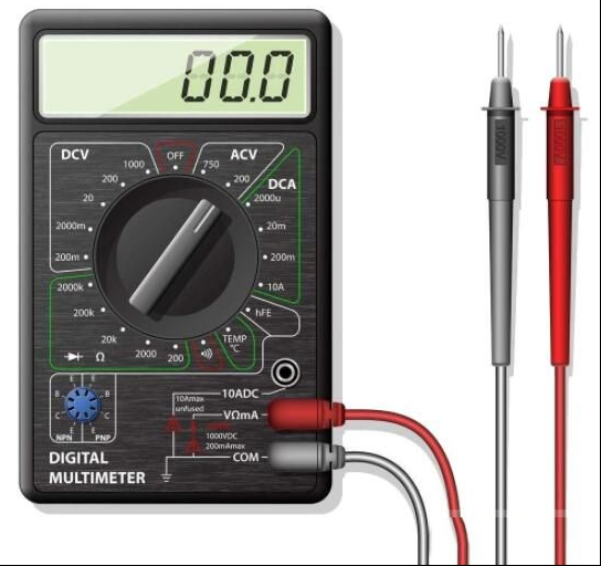

3、用万用表测量
万用表调至交流电压档,用手捏住一表笔,另一表笔接电源线,高电压为火线,低电压为零线,零电压为地线。
这种方法在电线颜色不按标准时,用来判断地线和零线非常好用,零线在三相不平衡时带有低电压。逐步调整万用表交流电压档的量程到最小,高电压为零线,低电压为地线。
另外,可以使用万用表分别测量火线与零线、火线与地线之间的电压,电压高的为零线,电压低的为地线。

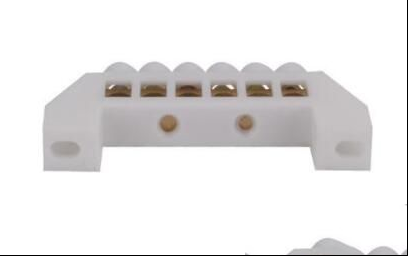

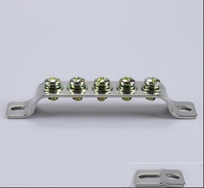

在电箱中,如果地线、零线没有按照标准颜色区分,那么可以通过观察来确定地线排和零线排,地线排固定在电箱中和电箱金属外壳没有绝缘,而零线排和电箱金属外壳是绝缘的。
图3:零线排有塑料绝缘
图4:地线排没有塑料绝缘
