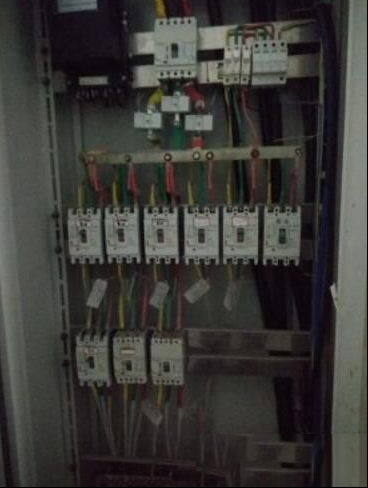

排污泵的控制柜,开始以为电路是原装的,想研究下电路原理就把扎线拆了,显得有些凌乱,后来才知道是改动过的。
如下图:
保险管上零线松动,重新把螺丝拧紧,推上空开时保险管底座打火,空开进线没电。拔掉保险管,开始找上一级的空开,最后在一间房间中找到,如下图:
倒数第二排,从右数第二个。跳闸了,推了一次,推不上。初步判断电路可能有问题,且和风机什么的有关,特别是电梯常用合用一个总空开,担心电梯停电,于是回去重新检查电路。
经过查看发现,控制电路也是改过的,零线是废掉的。控制回路用的是线电压(两根相线),把零线去掉后,顺利送电。
总结:
改电路后,不用的线要包好,比如这个排污泵一直运行在零线和火线相差一毫米就短路的状态。
每个单元都有一个类似的房间,其中有常用备用配电柜,有通往送风机、排风机、共用照明、电梯等的线路,而这个配电柜的上线应直接通往高压配电室。
另外,图中的电表,那三个应该就是电流互感器了。
