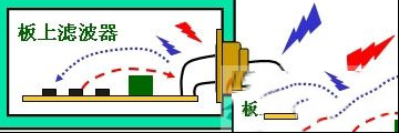

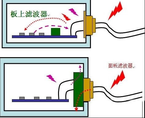

板上滤波器:这种滤波器安装在线路板上,如PLB、JLB系列滤波器。这种滤波器的优点是经济。缺点是高频滤波效果欠佳。
三个原因,一个是滤波器的输入、输出之间没有隔离,容易发生耦合;第二个是滤波器的接地阻抗不是很低,削弱了高频旁路效果;
第三个原因是滤波器与机箱之间的一段联线会产生两种不良作用:
机箱内部空间的电磁干扰会直接感应到这段线上,沿着电缆传出机箱,借助电缆辐射,使滤波器失效。
外界干扰在被板上滤波器滤波之前,借助这段线产生辐射,或直接与线路板上的电路发生耦合,造成敏感度问题。
面板滤波器:这种滤波器直接安装在屏蔽机箱的金属面板上,如馈通滤波器、滤波阵列板、滤波连接器等。由于直接安装在金属面板上,滤波器的输入、输出之间完全隔离,接地良好,电缆上的干扰在机箱端口上被滤除,因此滤波效果十分理想。缺点是安装需要一定的结构配合,这必须在设计初期进行考虑。
