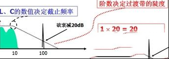

低通滤波器的阶数(元件数)越高,其过渡带越短。计滤波电路时,每增加一个器件,过渡带的斜率增加 20dB/十倍频程。因此,若滤波器由N个器件构成,则过渡带的斜率为20NdB/十倍频程。
确定过渡带:两种情况下要求过渡带较短。
一种情况:干扰信号的频率与工作信号频率靠的较近时;例如,有用信号的频率为10-50MHz,干扰的频率为100MHz,需要将干扰抑制20dB(这是较低的要求),则要求滤波器的阶数至少为4阶。
另一种情况:干扰的强度较强,需要抑制量较大;例如,有用信号的频率为10MHz以下,干扰的频率为100MHz,需要将干扰抑制60dB,则要求滤波器的阶数至少为3阶。
确定滤波器阶数:增加滤波器的器件数仅增加了过渡带的斜率,而不能改变滤波器的截止频率。滤波器的截止频率与滤波器件的参数有关。例如,要增加滤波器对较低频率干扰的衰减,只能通过增加电感的电感量或电容的电容量。
