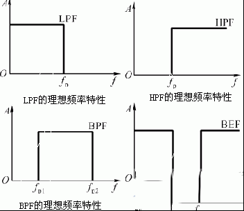

模拟滤波器:低通滤波器(LPF)、高通滤波器(HPF)、带通滤波器(BPF)、带阻滤波器(BEF)等四种。
它们的频率特性:
以上都是理想的频率特性,在实际情况中,将采取各方面的技术和措施,使实际的频率特性向理想化接近。
