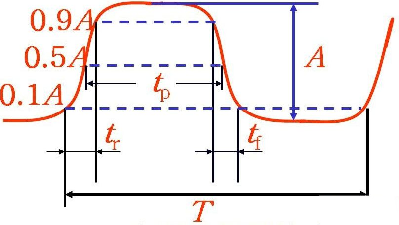

3、脉冲信号足一种跃变信号.并且持续时间短暂,最常见的是矩形波和尖顶波,对于矩形波而言,它的参数有幅度、宽度、周期、上升沿和下降沿等。此外,脉冲还有正、负之分。如果脉冲跃变后的值比初始值高,则为正脉冲;反之,则为负脉冲。

图2 实际的矩形波
