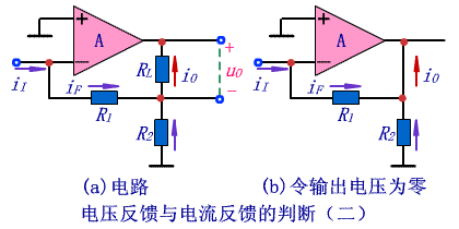

如下图,电路中引入了交流负反馈,各支路电流如图中所标注。令输出电压uO=0,即将负载电阻RL两端短路,得到如图(b)所示电路。因为输出电流iO仅受集成运放输入信号的控制,即使RL短路,iO并不为零;又因为反馈电流iF与iO的关系不变为:
说明反馈量依然存在,故电路中引入的是电流反馈。
注意:在判断电压反馈与电流反馈时,反馈量仅仅决定于输出量,而由输入量直接作用所产生的电流(电压)不是反馈量。
