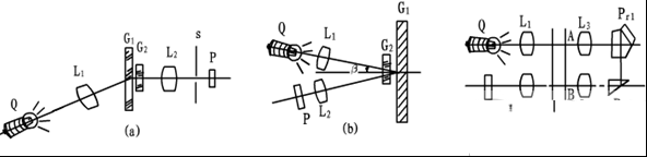

根据不同的要求,读数头内常安装2个或4个光敏元件。光栅读数头的结构形式,除图4-7的垂直入射式之外,按光路分,常见的还有分光读数头、反射读数头和镜像读数头等。
图4-8(a)、(b)、(c)分别给出了它们的结构原理图,图中Q表示光源,L表示透镜,G表示光栅尺,P表示光敏元件,
表示棱镜。
图4-8 光栅读镜头结构原理图
(a)分光读镜头 (b)反射读镜头(c) 镜像读镜头
