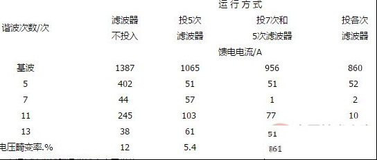

图1为不带电抗器的补偿电容器组接线图,由于6相交流拖动负载的性质谐波含量大,电压畸变 率UTHD高达12%,显然不带电抗器的补偿电容器组是不能采用的,采用带电抗器的5、7、11次滤波电容器组,进行无功补偿取得了良好的效果,基波供电电流大约下降了520A,大量谐波电流被有效吸收,供电质量达到规定的谐波限值。
投入和不投入滤波器时的馈电电流及电压畸变率见表1。

表1 投入和不投入滤波器时的馈电电流及电压畸变率
