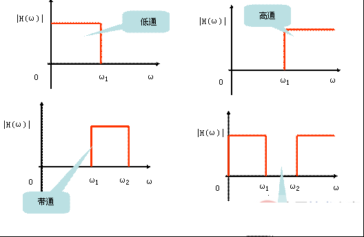

滤波电路的传递函数定义:
滤波器按滤波特性可分为低通、高通、带通和带阻四类,其传递函数如图所示。上述滤波器可分别采用不同的电路实现。
图 滤波器分类二、滤波器起什么作用
滤波器对不同频率的信号有不同的作用:在通带内使信号受到很小的衰减而通过;在通带与阻带之间的一段过渡带使信号受到不同程度的衰减;在阻带内使信号受到很大的衰减而起到抑制作用。
按照滤波器的三种频带在全频带中分布位置的不同,滤波器可分为以下四种基本类型:低通滤波器、带通滤波器、高通滤波器和带阻滤波器。
