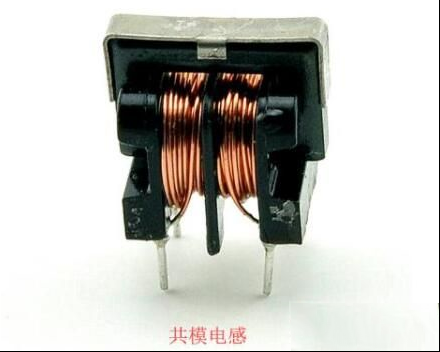

L1是共模电感,它的两个线圈磁通方向相同,经过耦合后总输入后总电感量迅速增大,对共模信号呈现很大的感抗,使之不易通过,它的两个线圈分别绕在低损耗、高导磁率的铁氧体磁环上,当有共模电流通过时,两个线圈上 产生的磁场就会互相加强。

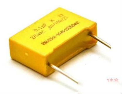

MC1称为X电容,用来滤除两条电源线之间的线间干扰,即串模干扰。应采用薄膜电容器,容量范围大致为0.01~0.47uf。

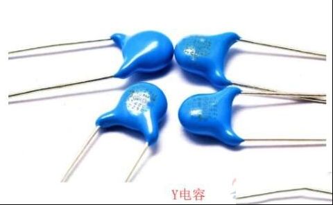

Y1和Y2称为Y电容,两个Y电容串联后跨接在输出端,并将电容器中点接大地,可以有效地抑制共模干扰。它的容量范围是2200pF~0.1uf。为保证漏电流不至于过大,电容器量不宜超过0.1uf。
