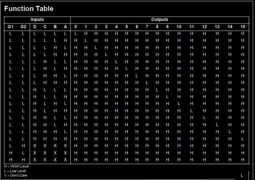

    4线16译码器的工作原理
对0000—0111的输入信号进行译码输出,将两片3线—8线译码器连接成4线—16线译码器,其中第二片74138的使能端G1和第一片的使能端G2A接成D输入端。
当D=0时,第一片74138工作,对0000—0111的输入信号进行译码输出。当D=1时,第二片74138工作,对1000—1111的输入信号进行译码输出。其输出为低电平有效,使能端G1为高电平有效,/G2/G3为低电平有效,当其中一个为低电平,输出端全部为1。
译码器的使用要求:
1、输出为低电平有效,故实现逻辑功能时,输出端不可接或门及或非门(因为每次仅一个为低电平,其余皆为高电平)。
2、用4个输入线写出输出线的地址,使得在一个选通输入为低时数据通过另一个选通输入。当任何一个选通输入是高时,所有输出都为高。
附,74LS154, 4-16译码器的真值表。
