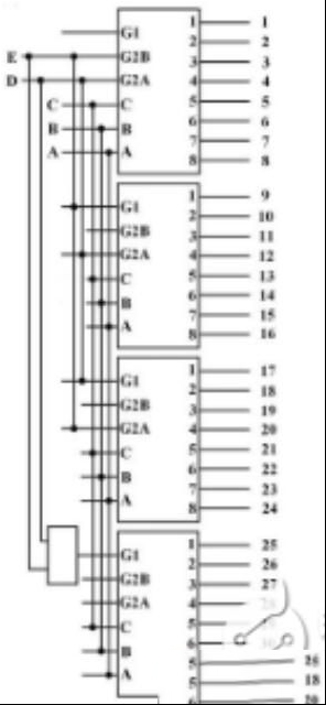

    74HC138组成32线译码器的连接方法
输入端为EDCBA,低三位CBA分别连接4片73HC138的输入端,用高二位ED实现片选。
把5线-32线译码器的5根输入线A4A3A2A1A0分成两组,低三位A2A1A0接至每个138的输入端,高两位A4A3用来产生片选信号,A4A3的组合状态共4个,每个状态的输出接至138的对应控制端。
片选信号的产生有多种方法,最简单的方法是将A4A3接到2:4译码器(74LS139)输入端,四个输出接到四个138的控制端,每个138剩余的两个控制端直接接相应电平。
74HC138组成32线译码器的具体方法
74HC138特有3个使能输入端:两个低有效(E1和E2)和一个高有效(E3)。除非E1和E2置低且E3置高,否则74HC138将保持所有输出为高。利用这种复合使能特性,仅需4片74HC138芯片和1个反相器,即可轻松实现并行扩展,组合成为一个1-32(5线到32线)译码器。
工作原理:利用×138(1)的控制端S1’、S2’与×138(2)的控制电路S1相连,接入四位输入D0、D1、D2、D3的最高为A3可以完成译码器的扩展。取第(1)片74HC138的和作为它的第四个地址输入端(在同一个时间令),取第(2)片的作为它的第四个地址输入端(在同一个时间令),取两片的,并将第(1)片的和接至,将第(2)片的接至,如图2-3所示。

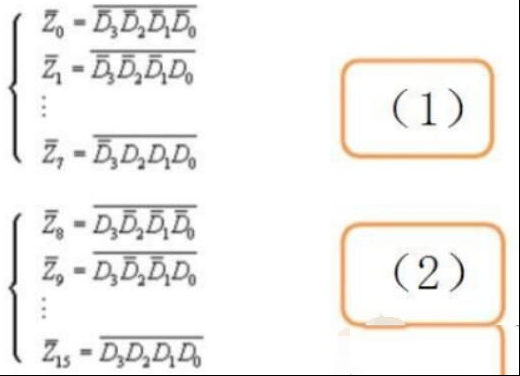

得到两片74HC138的输出分别为:
图:74HC138真值表
数据字节顺序,D3 D2 D1 D0,通过真值表,我们可以发现,用四个74HC138组合成32线译码器原理关键在于D3
当D3 = 0时,(1)被选中,使能,(2)未被选中,全部输出H,也即Y8~Y15全部为H,D0~D2控制Y0~Y7的低电平输出位。1号是16位数据的低字节,2号是16位数据的高字节。高字节默认为0XFF,低字节由1号控制,显示Y0-Y7;
当D3 = 1时,(2)被选中,使能,(1)未被选中,全部输出H,也即Y0~Y7全部为H,D0~D2控制Y8~Y15的低电平输出位。1号是16位数据的低字节,2号是16位数据的高字节。低字节默认为0XFF,高字节由2号控制,显示Y8-Y15。

上图表明时第(1)片74HC138工作而第(2)片74LS138禁止,将的0000~0111这8个代码译成8个低电平信号。而式(2)表明时,第(2)片74HC138工作,第(1)片74LS138禁止,将的1000~1111这8个代码译成8个低电平信号,依次类推。这样就用四个3线-8线译码器扩展成一个32线的译码器了
图:74HC138组成32线译码器的电路图
