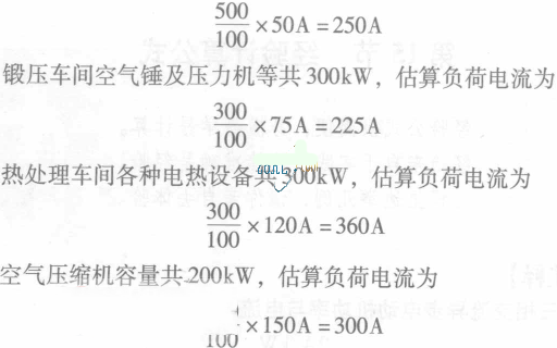

    有关车间负荷的计算口诀与方法,用电容量大与小,负荷电流知多少,根据电流选导线,查表一看不用算,不了解的朋友参考下。车间负荷的计算口诀
口诀:
用电容量大与小,负荷电流知多少。
根据电流选导线,查表一看不用算。
不同设备不同算,注释里边仔细看。
如下:
