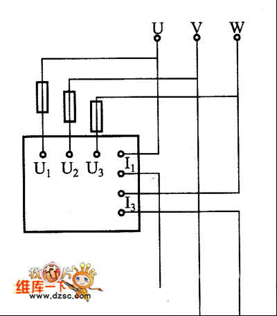

2、两表法
在三相三线制电路中,不论其电路是否对称,都可以用图3所示的两表法来测量它的功率(也可以测量电能)。
其三相总功率P为两个功率表读数Pt和P2的代数和,即:P=P1+P2
应用两表法时,应注意两点。
第一,接线时应使两个功率表的电流线圈串联接人电路任意两线,使其通过的电流为三相电路的线电流,两只功率表的电压支路的发电机端必须接至电流线圈所在线,而另一端则必须接至没有接电流线圈的第三线。
第二,读数时必须把符号考虑在内,当负载的功率因数大于0.5时,两功率表读数之和即是三相总功率;当负载的功率因数小于0.5时,将有一只功率表的指针反转,此时应将该表电流线圈的两个端钮反接,使指针正向偏转,该表的读数应为负,三相总功率即是两表读数之差。

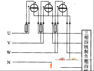

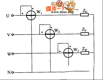

3、三表法
在三相四线制电路中,不论其对称与否,都可以利用三只功率表测量出每一相的功率,然后将三个读数相加即为三相总功率,三表法测量三相四线制电路有功功率的接线如图4所示。
图4 三表法测量三相四线制电路有功功率的接线
