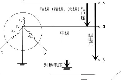

要弄清楚这几者之间的区别与联系,必须搬出三相交流发电机(变压器)的原理图。
三相交流发电机的三组绕组对称布置,共有六个线端,有两种接法,一种是三角形接法△,就是三相绕组的首尾端连接起来,从三个连接点引出输出电压,这种情况只能输出一种电压,相电压等于线电压。
另一种是星形接法Y,即把尾端连接在一起,这个连接点叫做中点。从每相绕组的首端引出的线叫相线,也叫端线、火线。从中点引出的线叫中线。这种接法叫做三相四线制,可以输出两种电压:相电压、线电压,二者是1.732倍关系,线电压超前于相电压30度。此时,A、B、C相对地电压为零(接近变压器或发电机的地方,距离远了不存在电压,因为电容形成了漏电流入地)。
如果中点接地时,从中点引出的线就称为零线,而不是中线,其它三根线依然采用原叫法。这种情况下,每相对地电压不再是零,而是等于相电压。
地线的含义较多,广义指和大地连起来的导线都称为地线,分为二种,一种是工作接地,一种是保护接地。工作接地指将发电机、变压器等将中性点接地,保护接地指电器设备用导线和大地连起来。
中性点接地与否与使用条件有关,需要从安全角度来考虑,在日常使用的市电就是工作接地的,这样就有火线、零线。注意,在煤矿井下供电变压器严禁中性点接地。
