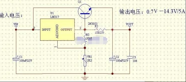

1、lm317扩流电路图一
2N3055用作扩流,因为5A电流存在危险,所以最好把两个并联在一起,这样会比较安全。
2、lm317扩流电路图二
LM317的1-2管脚是基准电压,输出电压要减去功率管的B-E结电压,B-E结电压会随着管温度的上升而降低。

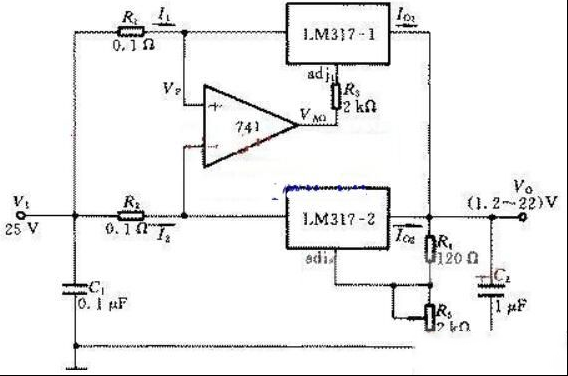

3、lm317扩流电路图三
一个并联扩流电路,由两个LM317组成,输入电压为25V,输出电流为3A,输出电压可调范围为:1.2~22V。该电路中的集成运放741用于平衡稳压器的输出电流,改变电阻R5可以调节输出电压的数值。
