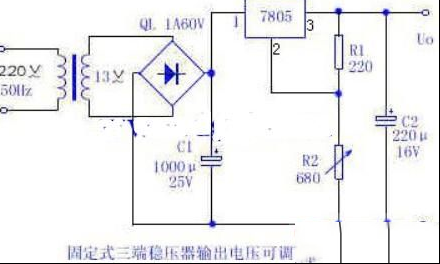

    7805是常用稳压芯片,用比较简单的电路输入一个直流稳压电源,输出电压恰好为5v,刚好为51系列单片机运行所需的电压。
这款稳压芯片有很多系列,例如ka7805,ads7805,cw7805等,在性能上有微小的差别,生活中使用最多的是lm7805。
以下是7805稳压电源电路的3个引脚,以及其构成的稳压电路的资料。
7805引脚图如下:
其中,1接整流器输出的+电压,2为公共地(负极),3就是正5V输出电压,以下是一个简单的7805电路。
上图中R1用220Ω,R2用680Ω的这个是用来调节输出电压的。输出电压公式Uo≈Uxx(1+R2/R1),该稳压电路可在5~12V稳压范围内实现输出电压连续可调节,该三端集成稳压集成电路lm7805最大输入电压为35V,输入输出差需保持2V以上,该电路中因为稳压器的直流输入电压是正14V,故该稳压电路的最大输出电压为正12V。
该电路的精度一般可以达到0.04以上,用lm7805即可满足基本要求。
