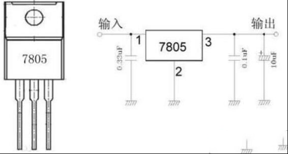

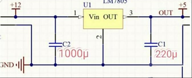

一例7805稳压电源将12V转5V的电路图,7805是一款常用的三端稳压集成电路,它的外围电路比较简单,一般初学者都可以用它来制作一个性能良好的5V线性稳压电源,这里介绍下如何使用该IC将12V电压转为5V电压。7805三端稳压器的管脚图
7805三端稳压集成模块管脚如下图:1为电源的输入端接电源的正极。2为接地端。接电源负极。3为电压输出端。一般输出电流在1.5万左右。7805的引脚号的标注方法,按照引脚电位从高到低的顺序标注,引脚①为最高电位,③脚为最低电位,②脚居中。
