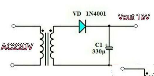

图2:半波整流电路
由于散热风扇的工作电流只有100mA,可以采用简单的半波整流电路将变压器次级的16V交流电压变为直流。C1为滤波电容,可选用330μF∕25V的铝电解电容。
由于7805的负载电流只有100mA,其工作压差约为4V(输入电压按16V计算),工作时IC自身的功耗在400mW左右,故不需要外加散热片。
