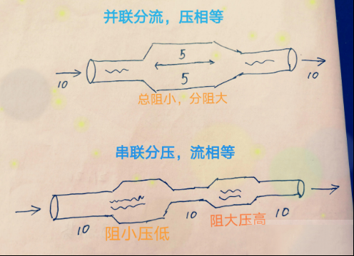

在并联电路当中,干路的总电流等于各分支电流之和。即 I总=I1+I2+…,称为并联分流功能,以下图举例,一条水管的水流在流动中途,遇到了分叉水管,如果假设流进十吨水,分支管大小相同时,分管各自分流五吨水,继续流出汇合后,仍是十吨水流出来。不会多不会少,如果分支管大小不一,犹如我们实际中的负载大小不一一样。那么A管若流进3吨,B管就流进7吨嘛!反正是此消彼长。总流仍是一样的十吨。

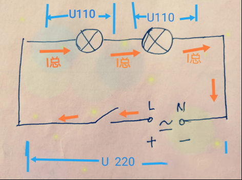

再来说下串联电路,在串联电路当中电流处处相等。I总=I1=I2=…。
还是拿水管作比喻,流进去10吨水,无论中间串联几根水管,也不管水管粗细,流出来仍是10吨水,不多不少。而且中间无论哪个区域也都会流过10吨水。所以串联电路当中,也是电流处处相等。
串联电路的总电压=各分电压之和,即U总=U1+U2+…。
串联电路中每一个负载都会有电压降,所以说串联分压!至于分压份量的多少,与每一个负载大小(电阻)有关。
