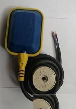

(2)自动控制部分:将旋转按钮SA旋转至3~4档位,当水位升高时,浮球阀浮球升起,浮球触点由开点变为闭点,此时自动部分形成回路,KM线圈得电,接触器吸合水泵运行。当水位下降时,浮球阀由闭点变为开点,接触器线圈KM断电水泵停止运行。
附:一种浮球阀示意图
