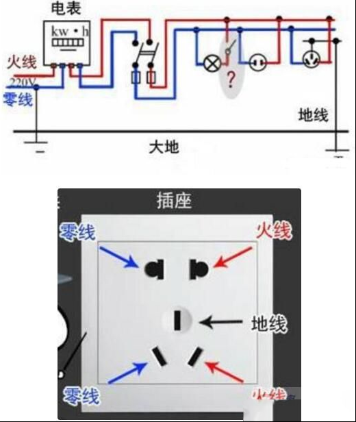

    电路中N表示 Neutral wire 中性线的意思 ,即俗称的零线。电路中L表示 Line Wire 电力线的意思 ,即俗称的火线。电路中G表示 Ground Wire 大地线的意思,即俗称的地线。
如图:
