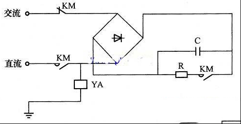

一例直流电磁铁快速退磁线路的接线图

摘要: 当直流电磁铁停电后,因为有剩磁存在,有时可能造成不良后果,必须设法消除剩磁。在下图中,YA是直流电磁铁线圈,KM是控制YA启停的接触器。KM吸合时,YA通电励磁;KM复位时,YA断直流电,并进行快速退磁。快速退磁的 ...
快速退磁的工作原理:直流电磁铁断电后,交流电源通过桥式整流器和YA向电容C充电,随着电容C两端电压的不断升高,充电电流越来越小,而通过YA的电流是交变的,从而使电磁铁快速退磁。电容C的容量需要根据电磁铁的实际情况现场试验决定,R为放电电阻。直流电磁铁退磁电路原理图与工作原理
有关直流电磁铁退磁电路原理图与工作原理,退磁电路原理的原理图解,此电路是一种直流电磁铁快速退磁电路,电磁铁被用来操纵或者牵引某种机械装置。
