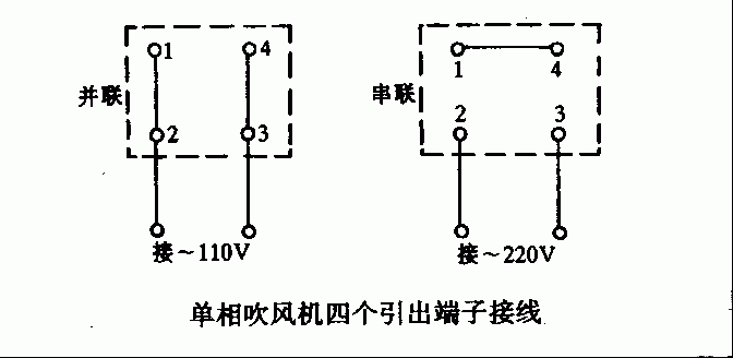

    有些单相吹风机引出4个接线端子,接线方法如下图。
图1:单相吹风机四个引出端子接线方法
说明:采用并联接法时应接入110V交流电源,采用串联接法时要接入220V交流电源。吹风机引出端子接线图示例
分享一个吹风机引出端子的接线图,单相吹风机四个引出端子接线示例,采用并联接法应接人1IOV交流I乜源,采用串联接法应接入220V交流电源。
