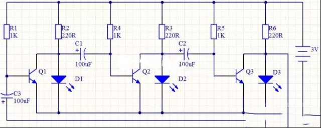

    自动循环七色彩灯控制电路图,如下图所示:
通过上图的电路图,学习下自动循环七色彩灯控制电路的设计方法,欢迎您来到家电维修技术论坛学习,希望本文章对你有所帮助。循环LED彩灯电路的工作原理
循环LED彩灯电路电路图如下所示:本电路实现D1,D2,D3三个LED循环点亮,在实际焊接时,可以将三极管D1,D2,D3分别选择不同颜色的LED。另外,还可以根据电源的输出能力增加LED的个数...555彩灯控制电路的工作原理

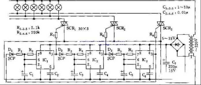

555彩灯控制电路电路图如下所示:1、工作原理彩灯控制电路以三支555为核心,组成循环触发单稳延时电路,分别控制各路的SCR循环导通,从而使彩灯依次点亮,如同流水一般。
