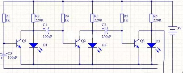

通过上图的电路图,学习下音乐彩灯控制电路的设计方法,供大家参考。一例循环LED彩灯电路的工作原理说明
循环LED彩灯电路电路图如下所示:本电路实现D1,D2,D3三个LED循环点亮,在实际焊接时,可以将三极管D1,D2,D3分别选择不同颜色的LED。另外,还可以根据电源的输出能力增加LED的个数...一例流水彩灯电路的功能说明

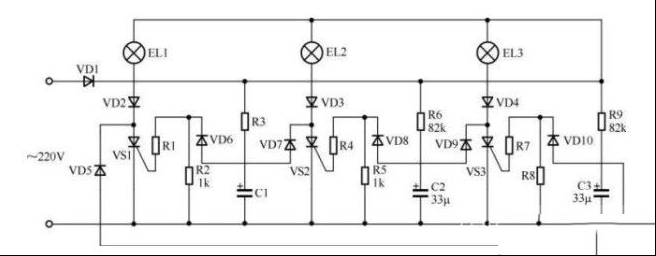

流水彩灯电路电路图如下所示:该电路由EL1、EL2和EL3三只彩灯及控制元件组成,220V交流电压经VD1半波整流后给C1~C3充电,当电容上的充电电压达到一定数值时,使晶闸管VS1~VS3导通。
