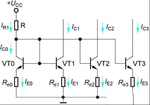

一例多路恒流源电路,集成运放是一个多级放大电路,需要多路恒流源电路分别给各级提供合适的静态电流,可以用一个基准电流获得多个不同的输出电流,以适应各级需要。一例简单的微变恒流源电路

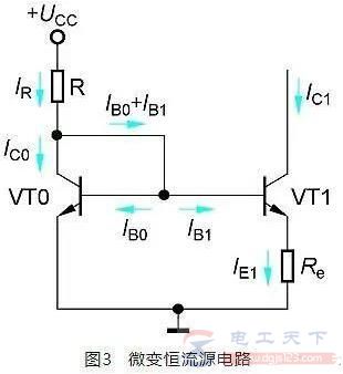

一例简单的微变恒流源电路,如果Re0 很小,或者为零,那么Re1 只采用较小的电阻,就可以获得较小的输出电流,这种电路称为微变恒流源,下面具体来看下。
