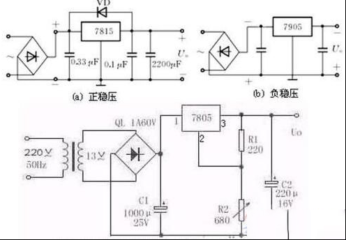

图1:7805引脚图及稳压电路图

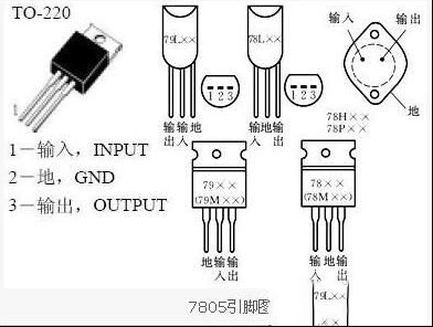

7805是最常用到的稳压芯片,用很简单的电路输入一个直流稳压电源,其输出电压恰好为5v,刚好是51系列单片机运行所需的电压,有很多系列如ka7805,ads7805,cw7805等,性能有微小的差别,用的最多的还是lm7805,下面介绍下它的3个引脚以及用来构成的稳压电路。
图2:7805引脚图
其中,1接整流器输出的+电压,2为公共地(也就是负极),3就是我们需要的正5V输出电压。下面介绍一个简单的7805电路。
图3:7805稳压电路
上图中,变压器、整流桥将220V交流变换成13V直流。R1用220Ω,R2用680Ω的这个是用来调节输出电压的。输出电压公式Uo≈Uxx(1+R2/R1),此稳压电路可在5~12V稳压范围内实现输出电压连续可调节。此三端集成稳压集成电路lm7805最大输入电压为35V,输入输出差需保持2V以上,这样该电路中因为稳压器的直流输入电压是正14V,故该稳压电路的最大输出电压为正12V。此电路的精度一般可达到0.04以上,用lm7805就能满足一般需求。
