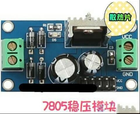

7805稳压IC的最高允许输入电压为35V,输出电压为5V,最大输出电流为1.5A,正常工作时要求的最小压差为2V。即7805内部电路正常工作时,要求的最低输入电压为7V,如果小于此值,将无法输出稳定的5V电压。
7805工作时剧热,当存在这种现象时,可能是7805负载过重(或者轻微短路)导致输出电流过大,并且压差较高。
假设上图电路中,7805的输出电流为1A,其输入电压Vin为7.5V,此时7805自身的功耗只有2.5V x1A=2.5W(式中的2.5V为7805的压差)。对于TO-220封装的7805,如果自身功耗在1W左右,不外加散热片也不会过热。功耗在2.5W时,只需要外接一个小型铝散热片。如果7805输入电压过高,比如Vin为20V,输出电流还是1A,那么自身功耗可达15W,如此大的功率对于线性7805来说,一定会严重发热。
图2:7805稳压模块
在使用7805时,在条件允许的情况下,尽可能降低其输入电压,以减小工作压差,在大电流时更是如此。如果是大电流应用,压差比较高,应在7805的输入端串入一个阻值合适的水泥电阻,以降低工作压差。
