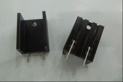

    7805是电路中很常见的一款线性稳压器件,7805在常规使用出现发烫的情况,其常见的可能原因如下:
1、线路板布局时没有考虑散热情况,发热器件集中在一起,热量散发不去。
2、元器件接近满额使用,没有加散热器。
3、器件负载过重。

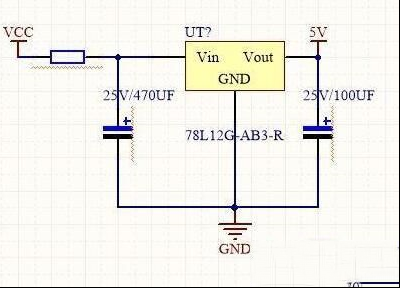

另外有一种原因容易被忽视,那就是输入和输出压差较大,导致较大的电压落在7805上面,引起7805自身功耗变大,热量急剧上升。
在种情况下,可以串入一个较大功率的电阻,压差主要落在电阻身上,从而免去了再加一个散热器,可以大大降低使用成本。
说明:在选择电阻时需要满足(VCC-Imax*R)>7V的条件。
