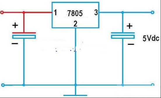

    7805是一个三端固定式集成的稳压芯片,在维修使用过程中遇到过五种外观封装形式,最常见的有直插式LM7805,TO-220封装,这种稳压芯片在电饭锅电路中很常见。直插式78L05,TO-92A封装,这种器件在单片机电路中很常见,贴片式78L05这三种,另外还有功率大点的贴片式78M05,TO-252封装;偶尔会见到外金属封装的LM78H05的大功率稳压集成芯片。一、7805稳压集成芯片急剧发热的原因
稳压集成芯片在工作时发热是正常的,特别是功率比较大一些的稳压集成芯片,在使用时都需要安装散热片,保证它在工作时所发出的热量能及时散发出去。如果在工作中7805急剧发热的话就说明要么是集成稳压芯片有问题,要么是电路有问题,下面来分别讨论一下这个问题。
从电路上来说,如果输入端与输出端之间的压差太大,即在稳压芯片输入端的输入电压过高时就会发热,查7805芯片的数据手册会发现,它的最大输入电压是35V,输出标准电压是5V,最大的输出电流是1.5A。
另外,从稳压电路的负载端来看,如果稳压电路的输出端过载了,也会导致7805发热。从芯片端来说,如果输出端短路或者稳压块被击穿,同样会发热。二、用万用表检测7805稳压集成芯片的好坏
先用万用表RX1K档去测量稳压集成芯片的三个引脚两两之间的电阻,如果发现引脚之间有短路或者电阻值小于100千欧姆的情况,说明7805有损坏或者外部电路有故障。
另外,在通电情况下,测量7805稳压集成芯片输出脚与地之间的直流电压是否在5V±5%的范围内,如果严重超出上限范围,说明7805损坏;如果超出下限测量范围,并且输入电压大于11V,同时输入引脚与接地引脚之间的电阻大于一千欧姆,也说明7805损坏。
在安装7805芯片时三个引脚的顺序不能装反,同时注意输入引脚要连接整流二极管,并且输入电压要大于输出电压。
