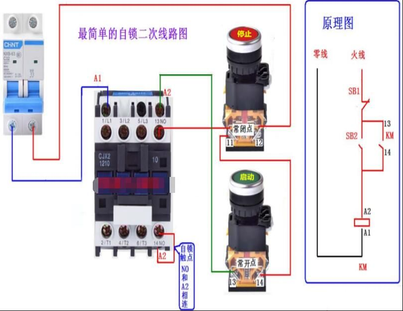

一例最简单的自锁控制电路图 1、最简单的自锁控制:按下启动按钮时,交流接触器吸合并自锁,然后按下停止按钮,交流接触器线圈就会失电。一例简单的自锁电路接线图
分享几个自锁电路的接线图,掌握下自锁电路的工作原理,通电后自锁,自己不断开,需要其它线路来断开,要用接触器中的一组常开触点并接在按扭上做自锁。
