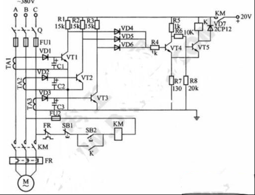

2、电路二
一种电动机缺相自动保护电路,本电路利用三相电动机缺相时,三相电流不平衡的特点,采用三只电流互感器检测三相电流是否平衡。当不平衡时发出信号,使接触器断电,及时切断电动机电源,从而保护电动机不因缺相而烧坏。
在上图中,按下起动按钮SB2,接触器KM得电吸合,主触点接通电动机电源,电动机起动,同时KM的辅助触点接通保护电路电源。如果三相电流平衡,三只互感器感应电压经二极管VD1~VD3整流,使三极管VT1~VT3导通,VT4截止,VT5导通,继电器K得电,其常开触点闭合,KM继续得电,电动机保持正常运转。
当电动机起动或运转时一相断相,导致VT1~VT3之一截止,使VT4导通,VT5截止,K失电,KM断电,电动机停转,以避免电动机缺相运转而烧坏。图中VT1~VT4可用3DG6型,VT5用3DG12型,K为JR-4型。
