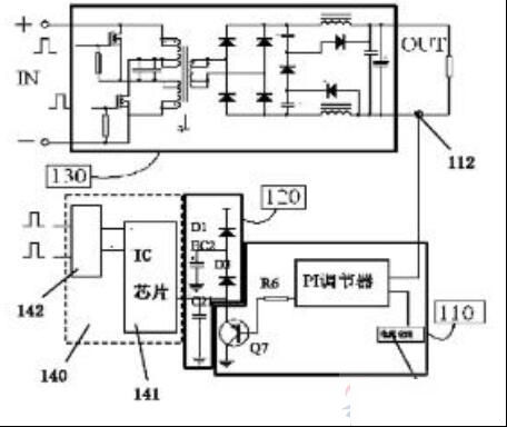

2、逆变电源的限流保护电路
一种逆变电源的限流保护电路,包括限流电路、功率变换电路、pwm信号生成电路,在限流电路与pwm信号生成电路之间设置有缓起电路,功率变换电路的输出与限流电路的信号输入端相连,限流电路的信号输出端与缓起电路的信号输入相连,缓起电路的输出端与PWM信号生成电路的信号输入端相连。
本实用新型限流保护电路,在高效迅速的实现限流保护的同时,克服了常规限流保护电路在限流保护退出时带来的输出电压振荡问题。
